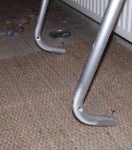

Bonjour,
M'étant fait voler mon précédent cam... sans le porte vélo dessus, j'ai du me ré équiper de tout le reste... sauf du porte vélo !
Du coup il me manque quand même un truc : les fixations !
Quelqu'un aurait il la bonté de me faire une photo de détail :
De la pièce (en haut) qui va en face de ça (avec 2 ou 3 cotes ce serait le top, sinon je m'arrangerai vu que j'ai l'autre partie) :
Et de ce qui va en face de ça :
Je n'ai plus la partie basculante non plus (mais les rails oui, allez savoir pourquoi ?).
Quelq'un pourrait me faire aussi une photo des platines pivot ?
Merci beaucoup

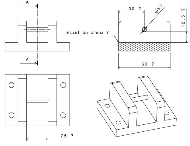

Edit du 27/11.. bon je n'ai pas beaucoup de succès avec ma demande... peut être qu'avec un petit plan quelqu'un pourrait comparer avec les siennes et me confirmer les cotes ?

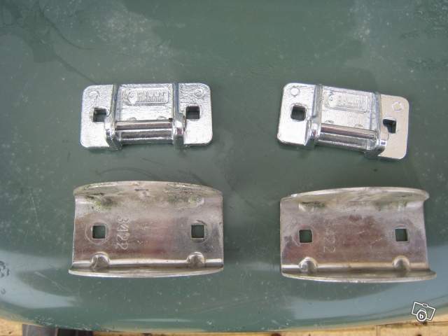

J'ai trouvé sur internet une photo des originaux (en haut) :
Du coup, petite prise de cotes sur les "femelles" de mon porte vélo pour adapter un plan des "mâles" :
Un collègue m'a usiné les pièces en alu hier, ça marche nickel.
Reste plus qu'à plier / percer 2 tôles pour les pièces du bas (plus simple).
Voilà, je pense que la solidité sera au rdv, réponse dans quelques mois !!

Petit retour d'expérience sur les fixations de porte vélo ci dessus : ça marche nickel.
Je les ai installées hier matin sur mon master.
J'ai juste eu à faire une cale pour rattraper le galbe de la carrosserie (pour faire en sorte que les 2 axes soient alignées).

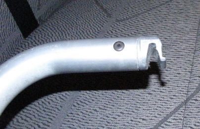

Pour le reste, impeccable : le harpon sur le porte vélo passe tout juste en l'inclinant, ensuite quand l'axe est engagé on peut re basculer le PV vertical et le petit relief à l'avant du harpon empêche bien l'ensemble de remonter.
