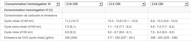

Tiens c'est marrant mais sur le site mercedes, ici, on peut comparer les différentes versions de motorisation de moteurs de sprinters, 100, 130 et 160ch par exemple.
Plus la puissance du moteur augmente, plus les consos et les émissions de CO2 diminuent.
C'est normal ça ?
réédition : merci pour le lien silenus

Concernant la baisse de consomation, à ton avis :
A moteur, vitesse, et puissance égal, entre un 100 CV chargé à 1T et un autre à 5T, lequel consommera plus ?
Autre exemple,
En vélo, pour une vitesse de 20 km/h, lesté pour 150 KG en charge, qui entre une grand-mère de 80 ans, et Contador, qui parcourrira le plus de km avant épuisement ?
Ne me citez surtoût pas mamie Longo, car elle n'a pas encore 80 balais !

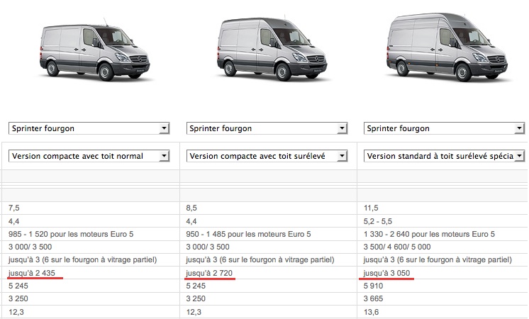

Ola Francis,
je pense que le sprinter passe les 2 m (du style, 2 m 08 ou 10) ceux avec une petite ré hausse sont à 2m35.
mais cela n'engage que moi.
pour info: mon J5 est à 2 m 03 en petites roues alors que le sprinter me semble plus gros confus
mais bon, si tu arrives à passer au portique CB pour qq cm, cela pourra te faire passer la pillule. Pour les parkings souterrains, c'est plutôt en moins d'1 m 90 qu'il faut taper: même les trafics 2 rebutent à s'engager: passent les vitos et VW.
bon courage et bonne chance.

Merci pour ta réponse. Pour les hauteurs de sprinter j'avais trouvé la réponse ici.
J'avais pas transmis au forum, mea culpa.
Ça donne ça, les hauteurs à vide sont soulignées en rouge :
Même en version basse, près de 2m50, ça ne passera pas sous les portiques CB d'autoroutes.
Dommage, il a l'air bien ce fourgon.
